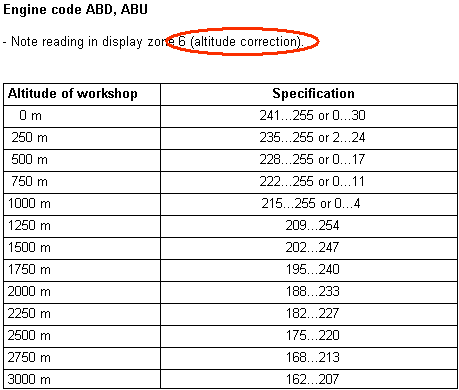

#58 lis1978
Отправлено 24 February 2011 - 14:19 PM
гы а как мозг определяет высоту ? в РП альтиметр есть ??или гироскоп ?)))
мотроник потребует .
1.мозг
2.проводка
3.катушка .
4.трамблер
5 рхх -тм не 4ех а 6 контактный .
соглашусь геммора в разы меньше -хотябы по уОЗ и зажиганию
#59 Voytik
Voytik
  • 645 сообщений
Отправлено 24 February 2011 - 16:04 PM
с высотой это какаято оппечатко. :)
катушку и трамблер можна не менять.
"квадратная" катушка там просто что уже совмещённая, катушка плюс комутатор.
но у много кого это отлично работает и с простой "круглой"+штатный комутатор.
трамблер также можна не менять, а только отключить ему вакуум, и заклинить его центробежник. всё остальное у него такое же.
РХХ также менять нет смысла. лично у меня на мономотронике 94года с завода стоит 4-х контактный и проводка под него. хотя у самого ЭБУ внутри распайка и под 6-ти контактный.
6-ти отличается от 4-х только наличием датчика вращения моторчика РХХ. но без него моск даже не пишет никакой ошибки. есть предположение что это как опция. есть- хорошо, нет- у и фиг с ним.
также как датчик скорости. мономотроник его хочет. но если его нет при инициализации то и не пишет ошибку по нему.
но если он есть то это плюс, так как если он есть ЭБУ видит когда машина стоит на ХХ, а когда катится на ХХ. если катится на ХХ то ЭБУ холостые чуть поднимает. если стоит на ХХ, то держит свои стандартные 950. короче опция.
