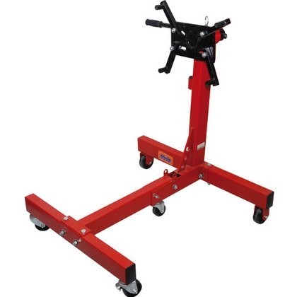

Новости такие - нашел ABF 92 года, не пиленый за 700$, наверно буду брать. Так же решил - гулять так гулять: "три ведра воды и восемь буханок хлеба!". Решил ставить синхро! Сейчас изучаю предложения и думаю, что лучше, взять установочный комплект в зад + вырезанный проем или синхру-донора.
Хожу, никак не могу определится, какое новое авто хочу.... Но это иная тема. Пока тепло, поезжу на ведре. Наверно кузовню буду пилить после Нового Года. А пока соберу новый бодромотор. Кстати, готовлюсь, купил -
