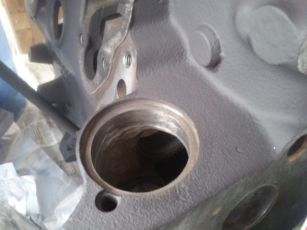

Чем растачивал дырку под заглушку (мне в голову не пришло как это ровно сделать)? в мастерских говорили типо плоскость и место не удобное...Сегодня расширял дырку под поросенок. Пришлось расширять не только саму дырку сверху, но и глубже, а то поросенок хоть и пролезает, но потом не насаживается на вал маслонасоса упираясь в боковую стенку. Так что стенку тоже сточил немного, вроде теперь промвал-поросенок-насос крутятся. Осталось еще немного расширить дырку, а то 9а-шная заглушка слишком толстая...
З.Ы. Лайт вариант - можно было оставлять заглушку от 1,8 и снимать метал только со стенки,правда в этом случае шестерню вставлять приходится изнутри блока (не сложно).
#43
Отправлено 05 October 2012 - 15:44 PM
да обычными камнями-насадками на дрель тупо расширял по кругу, ориентируясь по кольцевым насечкам на поверхности. Насколько я понимаю, здесь большая точность не нужна - там же довольно толстое резиновое кольцо в качестве прокладки идет, да и давления масла нет. Пока движок не собирал и не заводил, так что сказать ничего не могу - запорол ли я блок по тупости, или всё норм.Чем растачивал дырку под заглушку (мне в голову не пришло как это ровно сделать)?
А о лайт-варианте я догадался уже в процессе расточки, поэтому было уже поздно) но я себя успокоил той мыслью, что при лайт-варианте возможно будет большой гемор например при замене маслонасоса...

Отправлено 14 October 2012 - 11:06 AM
Заглушка 9a в моем блоке:Автор походу еще заглушку от 9а мотора не примерял на свой блок
http://content.foto....myphoto/i-2.jpg
Слева заглушка 9a, справа старая родная:
http://content.foto....myphoto/i-1.jpg
Расширенное отверстие под заглушку
http://content.foto....myphoto/i-3.jpg

Отправлено 14 October 2012 - 13:08 PM
Вот это я и имел ввиду .Заглушка 9a в моем блоке:
Усе ,вопрос снимается
