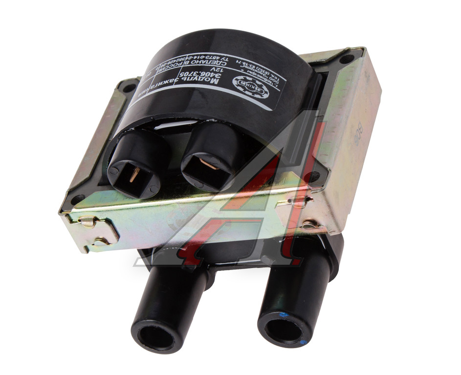

какие вв провода все ставят на 16v под волговские катушки ?
или волговские катушки под январь и божью искру не лучший выбор ? если так то какие лучше )
и какие свечи лучше всего взять ?  какое масло лить в мотор ?  кастрол 10.60 норм будет ?

божья искра норм, но зачем волгокатушки, когда можно все собрать на модуле от 7-го января(та что маленькая и с 3-я проводами тынц)
Лучше мобил1 ,моё мнение .
Зачем катушки ,модуль не?
божья искра на волгокатушках от 406 мотора (там катушка на 2 свечи тынц)

А не смущает, что в Я5.1 нет встроеного коммутатора зажигания ?!
Комутаторы можно внешние поставить.
А вообще если модуль нормальный и правильно закреплен (не перетянут, стоит на кузове) то проблем быть не должно на моторах до 400сил. Я три года отъездил на модуле без проблем. Потом этот модуль поставил другу на турбомотор. Уже год катает а мдуль все живой.
разговор про божью искру, схему погугли, все поймешь.
Модуль который большой(с 4х пиновым разъемом)? Сталкивались с тем, что он от перегрева переставал работать, т.е. тачка разогревалась, появлялись проблемы с зажиганием, снимали модуль, остужали заднюю поверхность(та что металлическая) просто окунув в лужу, ставили на место и все снова работает.
А еще использовали модуль от современных VAG-ов, без всяких божьих искр, правда на атмо моторах, проблем не было выявлено.

божья искра на волгокатушках от 406 мотора (там катушка на 2 свечи )
волгокатушки это самый говенный вариант
2-мя строчками выше в том посте я про это и писал. Что можно собрать на 1 модуле. И этот вариант мне больше нравится. Не надо выдирать фразу из контекста.
